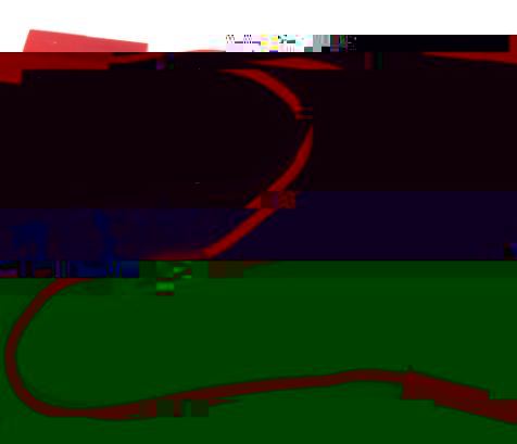

Bon bah je vais devoir y passé au filtre ... aujourd'hui c'etait juste illisible ... à tel point que je ne voyais pas le sol arriver :p
Ce soir séance soudure et casage du filtre LC dans le chassis ...

Petit retour du branchement du filtre LC hier soir ! Bon bah c’était pas ça lol
Malgré le filtre LC les parasites étaient toujours bien présent, donc avec l'aide des copains on a cherché !
Débrancher l'OSD pour mettre la vidéo en direct cam > VTX, non c'est pas ça ...
Changer la fixation de la cam (retirer les plaquette carbon pour mettre le support en U Foxeer), non c'est pas ça ...
En faite c'est le connecteur de l'antenne VTX, que j'ai sécurisé en ajoutant un Rilsan, qui fait masse sur la top plate ... Comme me l'ont fait remarqué Born et Beach, si ce contact fout la merde dans la vidéo c'est que je dois avoir de la tension résiduelle dans le châssis ... Donc démontage COMPLET du quad ce soir, isolation de tout ce qui touche la frame et les entretoises !

Voilà à quoi ressemblaient mes parasites.

Effectivement, dans ton cas c'était vraiment du parasitage (plus de la perturbation en ce qui me concerne).
Content que tu aies trouvé d'où ça vient. C'est un grand classique mais on n'y pense pas toujours et c'est pas non plus facile de mettre le doigt dessus.

Philarvropagan a écrit :C'est un grand classique mais on n'y pense pas toujours et c'est pas non plus facile de mettre le doigt dessus.
C'est vrai que je n'y aurai jamais pensé ... pour moi c’était un problème d'alimentation ou de caméra bah loupé lol
