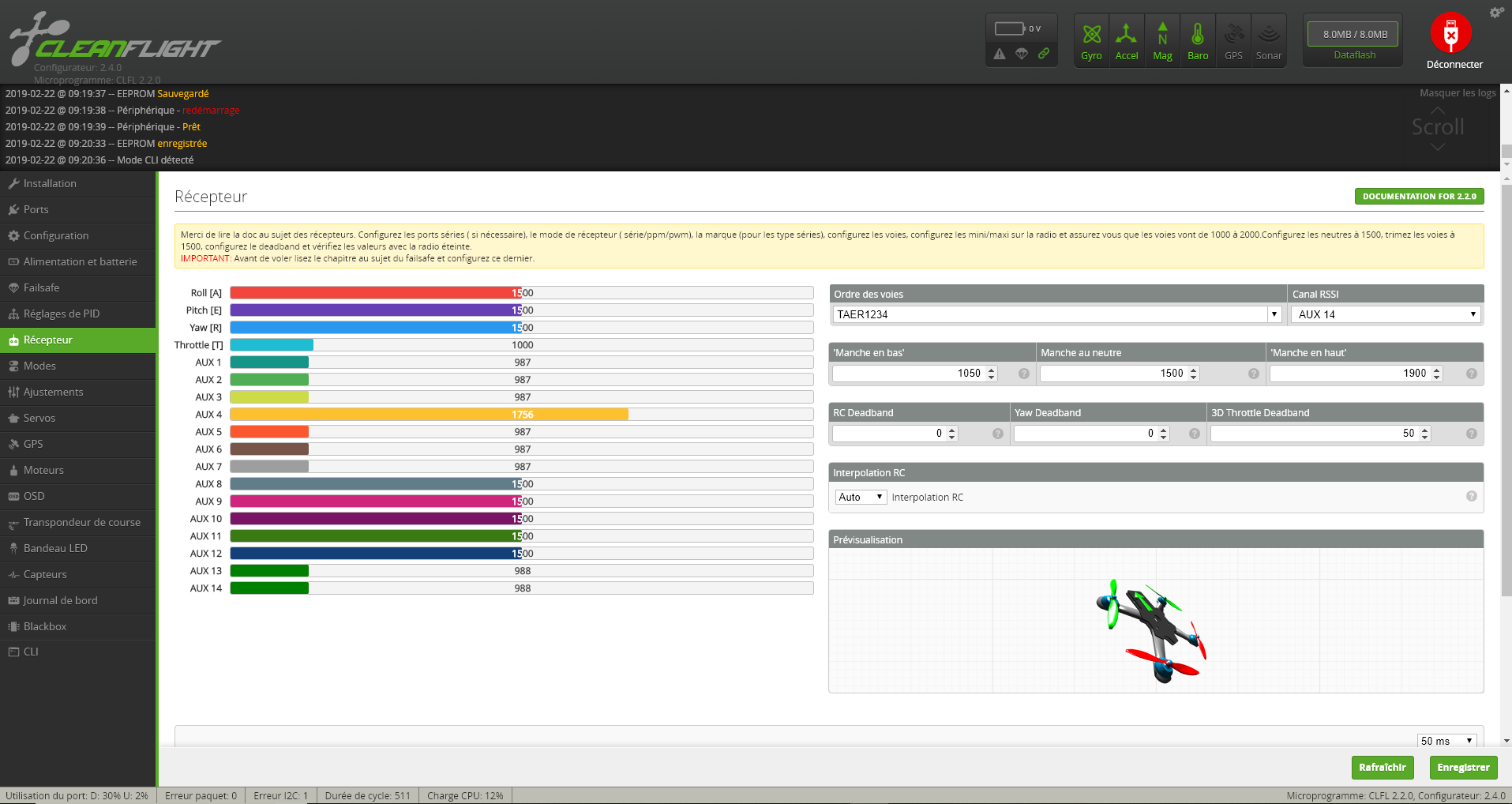

bonjour ,
premier drone FPV , première carte de vol donc premier problème .
Carte de vol SP racing F3 osd de bangood , sur cleanflight 2.4.0 .
J'ai un problème sur la voie aux 4 .Quand je suis dans l'onglet récepteur celle ci bouge en permanence de 1740 à 1900 ( radio en émission +lipo ) ,
et ce que j'affecte un inter sur cette voie ou pas .
Je débute aussi avec ma taranis , mais j'ai pas d'autre problème sur les autre aux .
Que j'affecte un inter ou pas , que je commande cette sortie ou pas via la radio = idem . :nevrose:
Flashé la carte avec dernière version ou plus ancienne = idem.
C'est pas énorme comme problème , mais cela me dérange et surtout je ne comprends pas pourquoi .
J'ai cherché des réponses sur le net , mais jamais vu ce genre de problème .
Une idée ?
Merci

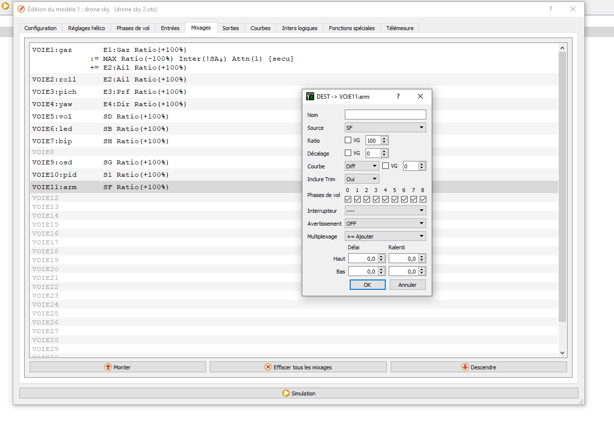

Tu pourrais faire une capture d'écran de la page "MIXER" de la radio et la poser ici?

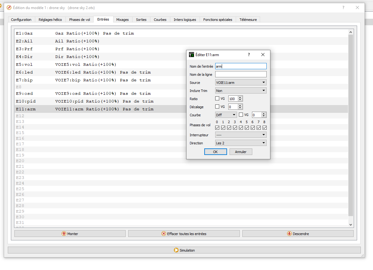

voici plusieurs captures .Il n'y a rien sur la voie 8 correspondant a l'aux 4 car justement j'ai fais plusieurs essais avec des mixages et donc une entrée sortie , sans rien sur entrée sortie = idem dans cleanflight ( voie aux 4 qui tremble autour de 1800 ).
sinon j'avais programmer cette entrée sortie mixage 8 , comme les autre voies de 5 a 11 . j'ai ouvert la voie 11 pour vous montrer.

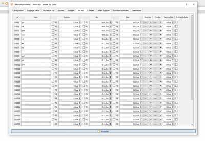

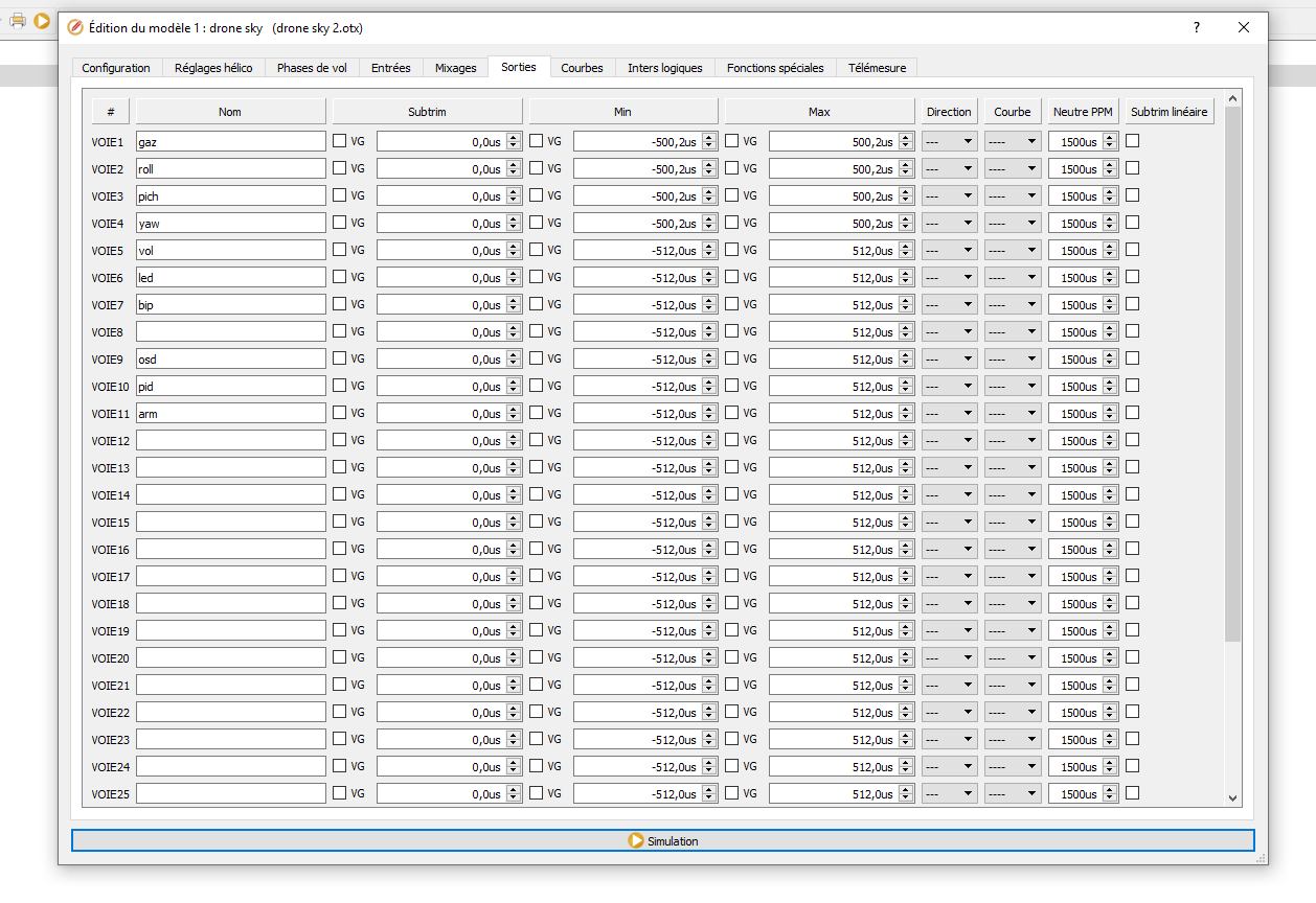

oups voici les autres :

Bonjour ,
Pour vous tenir au courant et que cela serve a d'autre , problème résolu .
Il s'agissait du récepteur ( un XM+ ) que j'ai flashé en 8 voies + RSSI au lieu de le mettre en 16 voies RSSI.
Donc ce que je voyais sur la voie 8 en aux 4 , c'était le signal RSSI .
Bonne soirée . :hello:
