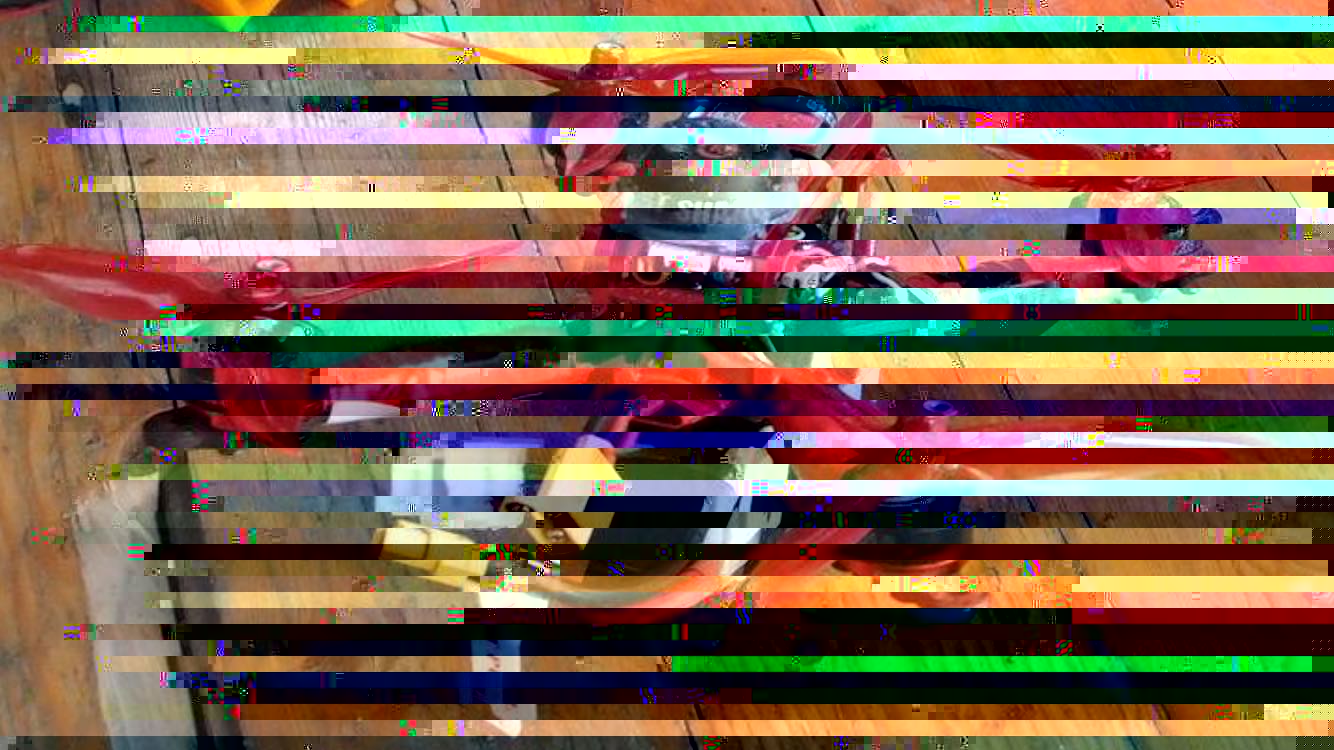

Beach, the Kinder Man :D
Apparemment, tu utilises une tripale découpée pour monter l'antenne dans le demi-oeuf Kinder !? Image
Autres conseils ?

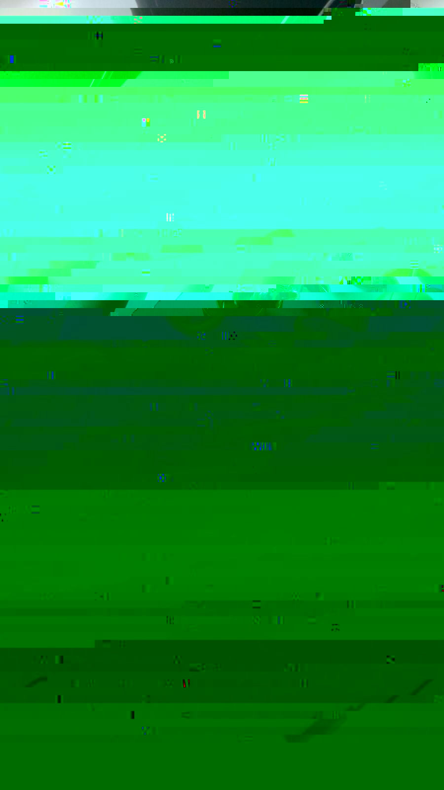

Vinzzhh, pour l'utilisation des protections ImmersionRC
ImmersionRC Fatshark Replacement SpiroNet Antenna Cap
Comment tu montes l'antenne dans la capsule et sur la frame (isolation) ?
McFuse, Chaps, le montage "sous frame"
J'ai pas retrouvé ta photo Julien, vous pouvez poster et donner les trucs et astuces ?
Re: [TUTO] Antennes vTX "Kinder" et autres protections
PhilPagan a écrit : Vinzzhh, pour l'utilisation des protections ImmersionRC
Du scotch ou gaffer à la base de l'antenne, pour éviter le contact avec le carbone.
Ensuite, la pinwheel UFL Banggood rentre parfaitement bien dans le capuchon Spironet. Pas besoin de rajouter quoi que ce soit pour assurer le maintien, elle trouve naturellement sa place.
