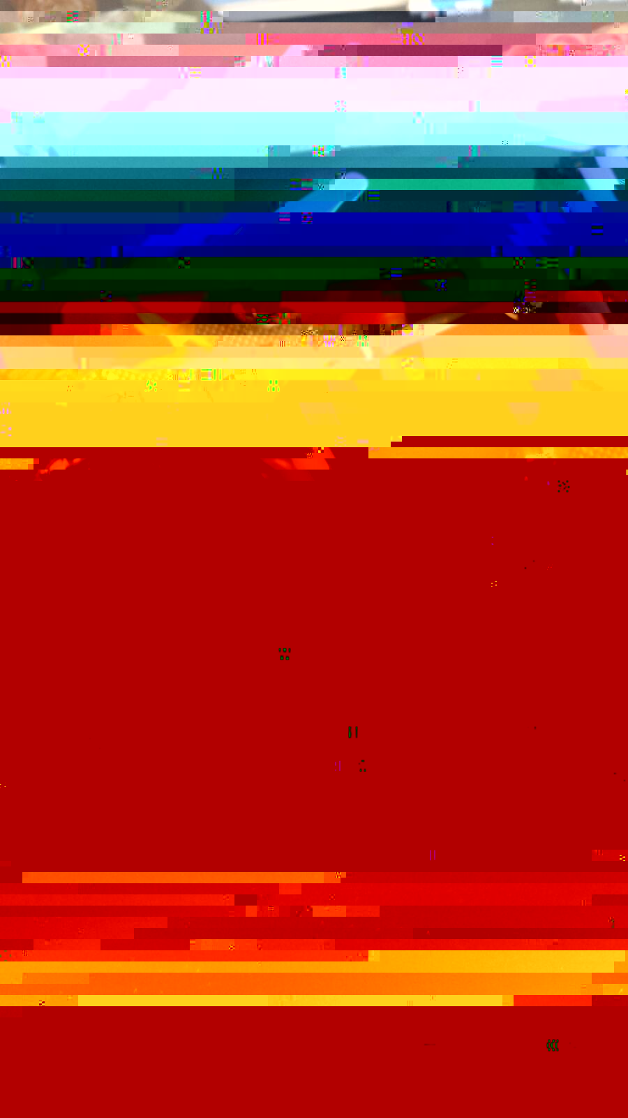

A la demande de Phil ,je vais vous présenter mon quad perso.
Le début de l' histoire nous vient de la sortie du Simplex de chez Mokaframe et son principe de plaques supérieures et inférieures identiques.
Sky et moi même volions avec des QAV 210 à ce moment là .
Nos deux machines étant HS (bottom cassée à l'emplanture d'un bras), je me suis dis "Pourquoi ne pas tenter de refaire une frame à la simplex avec ces deux cadavres , plutôt que de les mettre au cimetière ?".
De là est né le Bornstein V1 :
Bornstein,nom bizarre vous me direz , mais je le trouvais approprié car comme le professeur Frankenstein , il s'agit de ma créature crée à partir de divers cadavres .
N'ayant pas de setup électronique , je l' ai donné à Maskou alors en pleine fièvre de construction.
C' est lui qui a pu tester le concept et son retour plus que positif m'a poussé à créer la V2 , plus aboutie et construite à partir de frames neuves (20€ en tout).
Le design est encore plus proche du Simplex avec des stand off supplémentaires pour renforcer les bras.
Pour l' electronique j' ai fait léger: 4 "vieux" RCX 2205 2350KV, 4ESC racerstars V1 30A, hs1177, PDB realacc HUBOSD, FC XRACER F303 V3 , vtx 5823L.
Et voilà le résultat:
Le maiden a été effectué aujourd' hui et que dire .....C'est pas par ce que je l' ai faite mais cette frame est top!!!!!
Jamais eu ce comportement avec aucune autre frame , c'est smooth ,précis et les RCX qui étaient à la ramasse sur mes qav 210 semblent avoir pris des watts.
Bref le concept est approuvé ,à tel point que je me demande si je prendrai un simplex qui plus court me semble plus compliqué à monter !
Quoique ....On verra à l'arrivée du prochain batch....
Mais si vous êtes indécis pour une frame, le principe du Simplex est tout simplement génial!

Top ton retour ! Merci
C'est une idée lumineuse bravo à toi Born !!!

Vraiment un très très beau travail ! :bravo2:
et 304g c'est particulièrement léger. Une vraie bonne idée pour reconditionner les frames usagées.
:respect:
Re: Bornstein 210
Ouais, bravo et félicitations pour cette trouvaille.
Même sans avoir de bottom à recycler, en prenant du neuf ca reste super intéressant économiquement, en plus bien sûr de l'originalité, de l'intelligence et du comportement en vol.
Re: Bornstein 210
Idée géniale Gaël et superbe réalisation. Tu nous racontes une belle histoire là, jusqu'au nom de la créature , à vous faire frissonner les racers qui l'approcheraient de trop près !
Si les droits d'auteur ne sont pas trop élevés, ça va susciter des envies :bravo:
Re: Bornstein 210
Superbe réalisation Gael! La V2 est vraiment sympa. J'ai hâte de le voir voler ! :)

:super: :bravo:

ça y est! je suis fan^^ déjà que la V1 est un bijoux en vol...!^^ hâte de tester la v3 du coup!!! krkrkrkrk

Respect Gaël !
Excellent boulot, comme toujours !
Te voila concepteur, une ligne en plus sur ton cv :)
Quel talent ! :respect:

Très bonne idée !!! En plus en faisant du "recyclage" c est top
