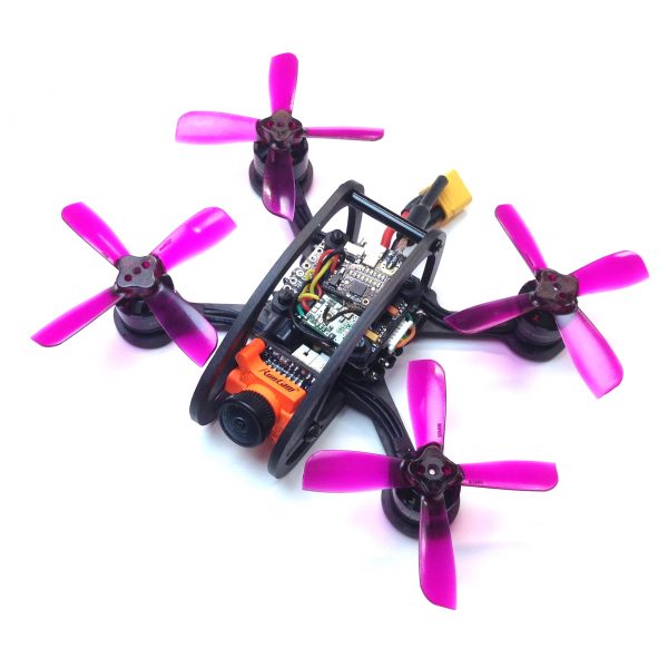

Ça y est j ai enfin reçu la majorité de mes pièces pour le nano racer, en particulier la frame (Tomoquad Mikro 2) !
Alors voici mon ressenti sur la qualité de cette dernière :
Les + :
-Châssis en carbone de très bonne qualité
-Arrêtes ébavurées (voir même chanfreinées)
-Soft mount en TPU pour les moteurs ainsi que la FC
-Très bonne adaptation avec la micro swift et le micro VTX eachine
-Livré assez rapidement malgré mes peurs
Les - :
-Pièces en PLA rouge pour les bras mal ajustées (j ai du poncer les bouts des bras pour faire bien entrer les pièces)
-Aucune vis livrée ayant une longueur suffisante pour passer dans les sofmounts pour la FC ainsi que la bloquer (je cherche des vis qui ferons l affaire car pour le moment c est bricolage)
Pour conclure sur cette frame, j en suis très content pour le moment, ça change des frame low cost sur lesquelles il manque quelques détails.
Voici quelques photos de la bête :
Je suis encore en attente de la réception des batteries, du coup pour le moment c est configuration sur Betaflight !
Je vous tiendrais informé concernant l avancée de ce nano racer ainsi que de mon ressenti en vol !
Voici quelques photos :
Bon vol a tous !
