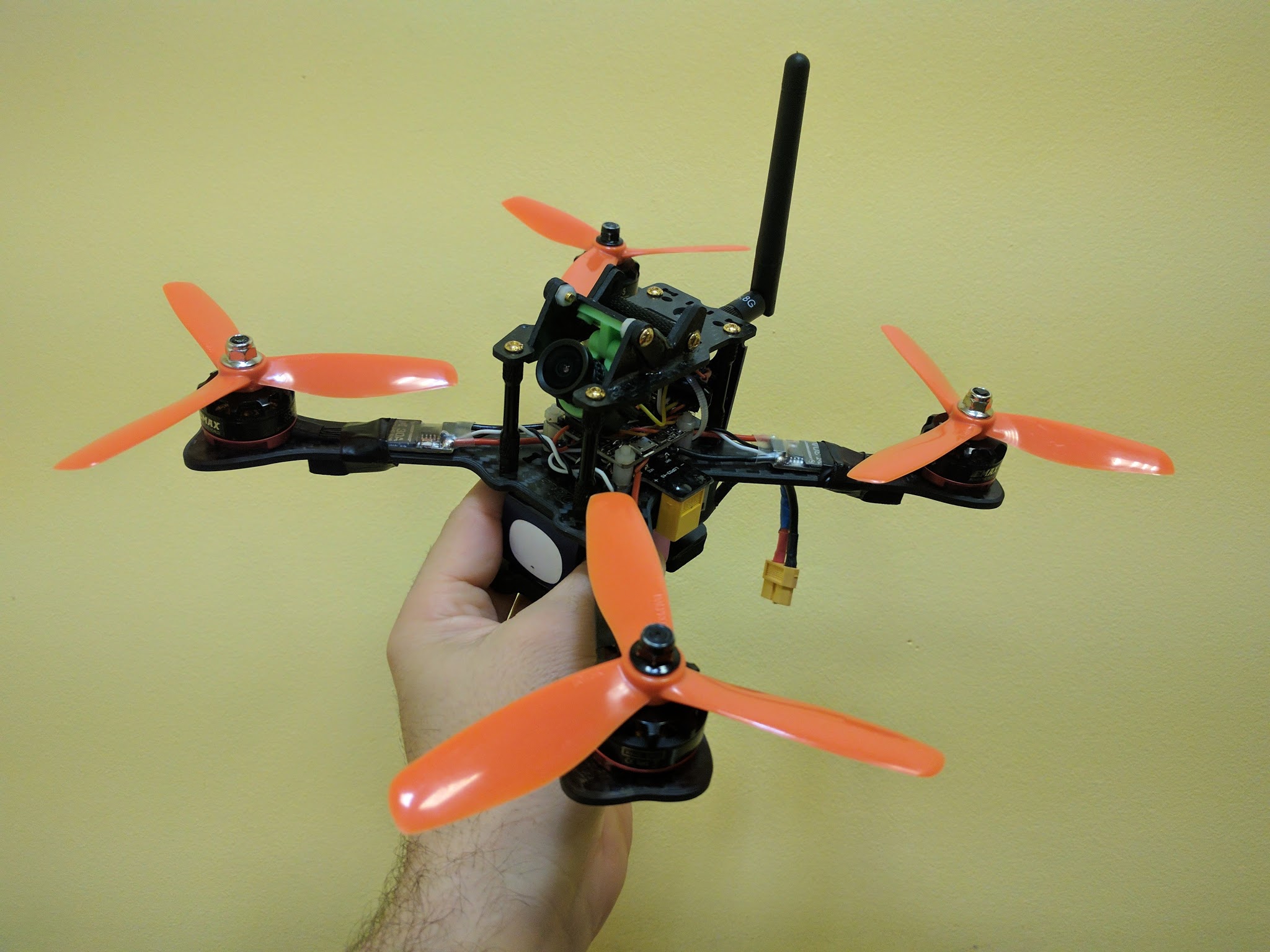

Salut, voici une petite photo de ma machine, j'ai choisi cette frame pour la finition biseautée qui évite les éclats sur les petits crash.
Donc une frame GEPRC 6", un controleur X-racer, une carte de distribution avec OSD integré, Matek avec STOSD, des ESC Hobbywing 30A et des moteurs Emax 2205 2600kv.
Sur la photo des DALprop 5040 en 3 pales, sinon des gemfan 5550 BN (qui sont extra !).
Une camera Fatshark ... suis pas super ravi je changerais surement, et un Tx chinois TS5812s mini.
GPERC 6" - Xracer F303 - Hobbywing30A - Emax 2205-2600kv - Distrib Matek STOSD - Gemfan 5550BN - Skyzone SKY01

simpa, je croyais que la limite etait 5" sur ce type de frame, je vais me couché moins bete
qav-X 4mm 3k carbon / kingkong 2205 2400kv / racerstar blheli_s v2 30a / f3 aio v3.1
qav-R 4 mm : f60 2450kv / racerstars MS35A / f3 betaflight F3 aio pfv model
masque eachine goggles two full hd + flysky i6
Re: GEPRC 6"
Belle machine... mais 5550 sur des 2600kv ya un problème la...la lipo doit apprécier !

La Lipo donne ce qu'elle peu, c'est les ESC qui ramassent et qui chauffent quand je tire trop dessus, prochain jeu de moteur, je passe en 2206 2300kv pour pouvoir mieux exploiter ces hélices.

si tu demande plus que ce que la lipo peut fournir c'est elle qui prend, pas les esc.

Message par sulfu »
en theorie !
Lipo 75c et 150c en pic ca donne pour une 1300mah -> 195 Amp
ESC 30Amp et 40 en pic x 4 -> 160 Amp
les 4 moteurs avec des 5550 pompent mini 40Amp en burst soit -> 160 Amp
Sur le papier, les ESC sont plus limite que ma Lipo.

Ouai enfin même l'efficacité est naze sur des petits moteurs à haut KV avec ce type d'hélice. .. tu dois avoir de meilleurs performances avec des tripale 5045 voir même en 5040.
Si vraiment tu aimes ces hélices je te conseille plutôt des f60 à 2400kv. Voir même les nouveau F80 !
Re: GEPRC 6"
+1
Hélices peu adaptée aux 2205 haut kv.
Il faut du couple pour les entraîner.
Et il y en aura plus sur mini des 2206 avec un kv plus faible.
