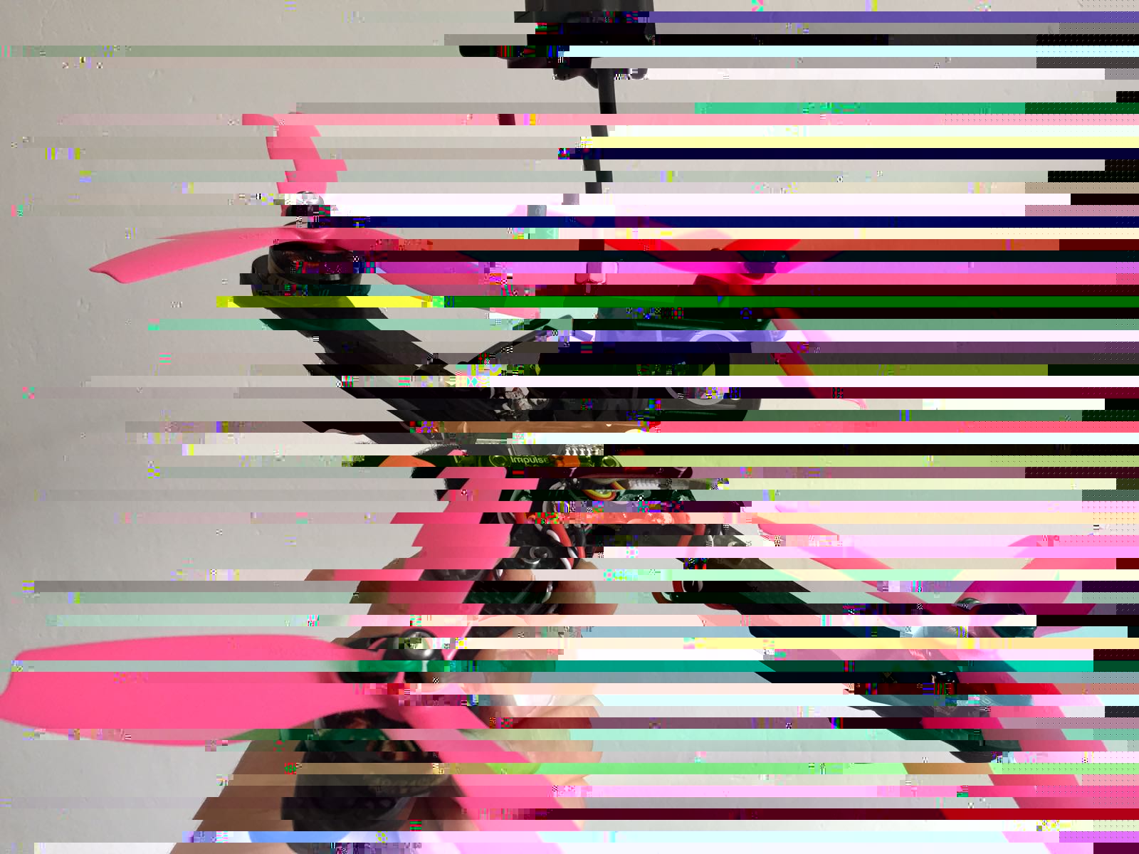

Plutôt que de polluer le sujet générique et vu que j'ai fini le montage, j'ouvre un post dédié pour cette nouvelle monture.
C'est de très loin la plus belle machine que j'ai pu avoir entre les mains.
Les pièces sont superbes, la finition est parfaite, toutes les pièces carbone sont chanfreinés.
La partie assemblage a était un vrai plaisir, tant de choses sont bien pensées sur ce quad. De plus, les vidéos publiées par Krazy FPV sont super bien faites. Monter avec ça en fond, c'est top.
Le Set-up est très court étant donné que seule la cam, les moteurs et les ESC ne sont pas fournis :
- ImpulseRC Helix ZX5
- T-Motor F40 II 2305 2400kv
- AIKON SEFM 30A
- HS1177 2.5mm High Quality
- FPVModel Dragonfly Booster 8cm
Poids : 330g
J'ai fait un montage avec le petit pod pour la photo, mais je volerais avec le pod qui accueille la GoPro. Il est d'autant plus pratique qu'il permet de bien fixer l'antenne.

Re: ImpulseRC Helix ZX5 by Vinzzhh
Le maiden aurait du avoir lieu ce soir... Mais j'avais oublié de serrer CHACUNE des hélices, j'étais resté en mode "photo".
Et sur place, je n'ai pas eu la présence d'esprit de vérifier, pensant avoir foiré un truc au montage
Ca fait une config sympa et compacte.
Est ce qu'une antenne plus courte ne serait mieux ? Il me semble que tu as du 5cm en stock.
Dommage pour le maiden, mais on peut faire ça demain midi...
La 5cm est sur le 250g.
Et je n'ai pas encore volé avec les Dragonfly Booster.
C'est beau quand meme ... pas de scotch, tout est propre. Ca y est je chiale moi aussi
Ca semble solide le plastique des carters d'ESC ?
QAV-X : SP Racing F3 en BF 3.0, ESC Racerstar 30A V2, EMAX RS2205 2300kv, VTX TX526, Props KK 5x4x3 --- Radio FS-i6
Ils peuvent se déformer un peu au serrage, donc ça a l'air d'être un plastique assez souple. Déjà, c'est du moulé, pas de l'imprimé. Ensuite, si ça casse, j'ai encore 3 sets de 4 qui étaient livrés avec les précommandes.
Le prix fdpin de ta 4e (ou 5, ou 6, on sait plus lol) merveille ?
190€.Full35 a écrit :Le prix fdpin de ta 4e (ou 5, ou 6, on sait plus lol) merveille ?
Ça comprend :
- le châssis
- la FC PDB
- le VTX OSD
A rajouter :
- les moteurs
- les ESC
- la cam
En gros, ça revient à 370€ au total pour ce set up.
