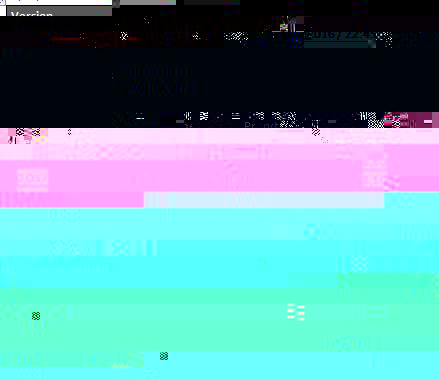

Séance "réglage des PIDs" ce midi et grosse suprise, il m'a fallu monter de quasi 30% les P et I pour commencer à voir les premières vibrations "gaz à fond"
Bien loin des valeurs initiales à 4.50 et 0.030
Et j'avais pris la précaution de remettre le TPA à 0.
J'en arrive donc au réglage suivant Je trouve que ça fait beaucoup, mais le comportement du ZMR est stable, avec de bonnes tenues sur les angles Roll et Pitch et des variations rapides sans effets de bord (j'ai tellement dansé la gigue que j'ai failli me mettre au tas plus d'une fois).
Essais également de descente en chute libre (airmode activé) avec angle sur pitch + remise des gaz + roll à l'approche du sol ... et ça envoie bien. Ce test ne servait peut être à rien, mais je trouvais ça très drôle
Comme d'hab, je vais voir à l'usage !

Ouai c'est clair que ça fait beaucoup... mais se qui compte c'est le résultat.
Après va falloir les revoir à la baisse des que tu chausseras les 6"

Oui, très probable !
