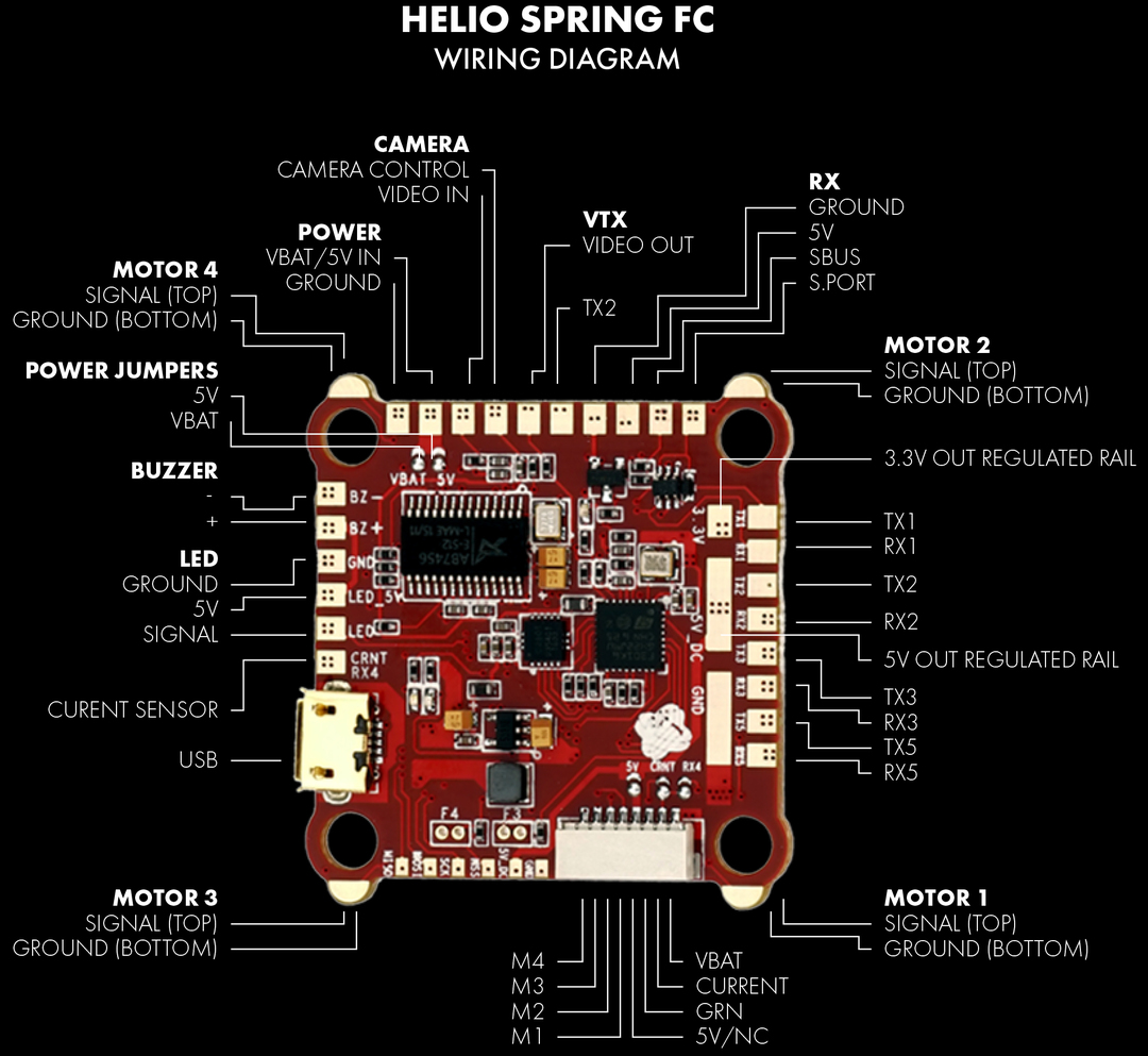

Donc finalement c'est une Helio Spring qui est à l'intérieur
