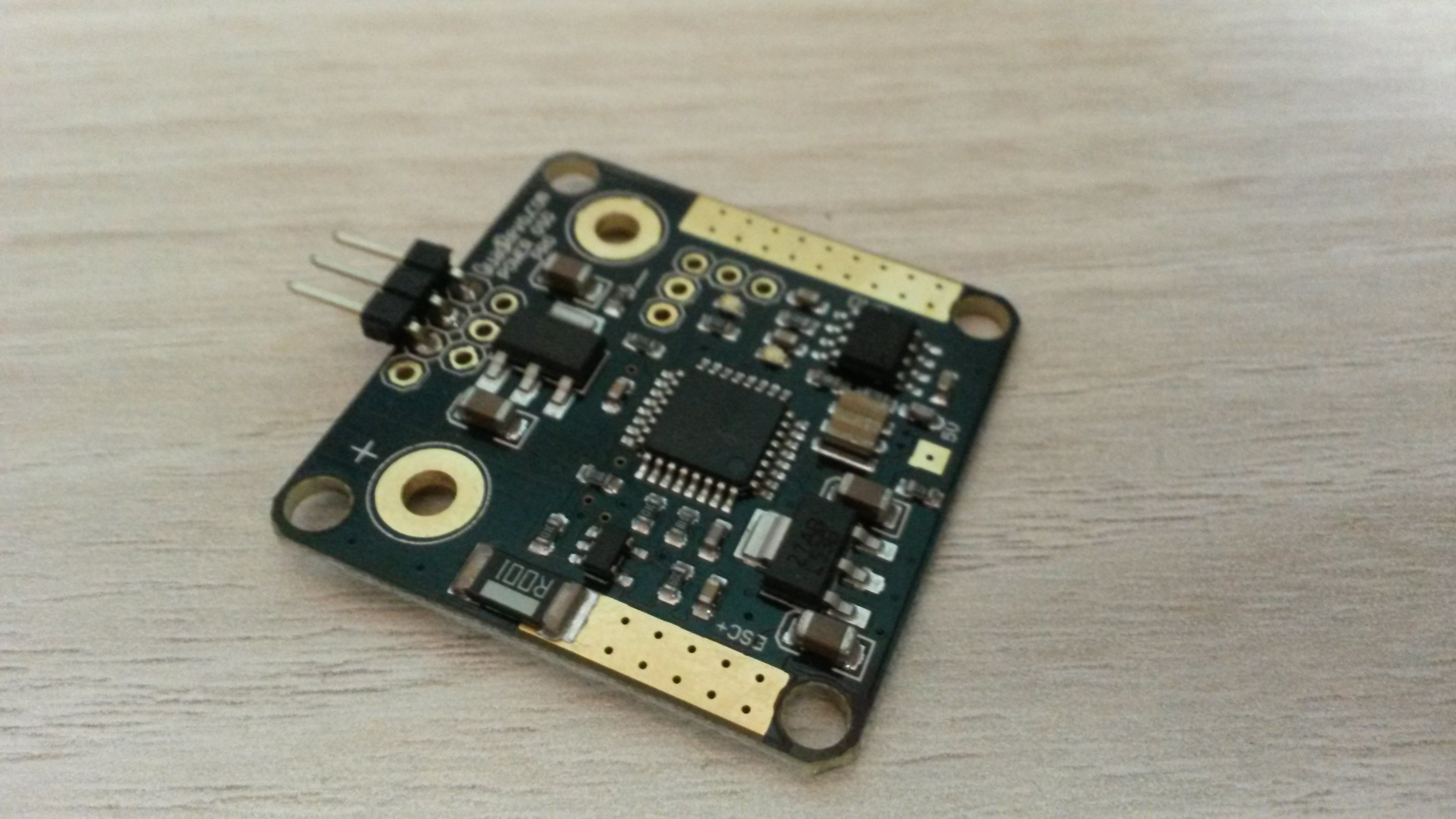

Sybal a écrit :Beach tu nous ferai pas un petit tuto sur la PowerOSD?
Cest plug n play. À part un pont à faire pour choisir lNTSC (par défaut) ou PAL.
Re: RE: Re: quel PDB OSD choisir ?
C'est ça l'avantage justement. Voilà mon tuto en version complète
-faire une soudure sous la carte sur les pistes PAL pour choisir si la caméra est en pal. Sinon ntfc, pas faire le pont en soudure.
-faire la soudure 5v sous la carte la ou c'est marqué 5v si la cam fonctionne en 5v. Si.on rien faire pour les 12v.
-souder les esc, le câble Xt60.
-souder la am et le vtx sur les pads prévu à cette effet.
ENJOY! !!
Tu as un osd !

Ok merci pour les infos les gars.
Juste deux petites question :
Vous alimenter la cam avec le PowerOSD ou avec le VTX?
Vous avez garder ou dessouder la broche? Parceque je vois pas trop à quoi elle sert, j'aurai préfèrer souder mon cable direct dessus...

Sur mes deux machines équipées , c'est la RR qui alimente tout .
En même temps , pas le choix , mes VTX n'ont pas d' alim cam....
Les broches ne sont pas soudés à la base. Elles sont juste fournis. Perso je ne les mets pas non plus. Et j'alimente également par la pdb.
Sur la Quadrevo, la broche pour vtx est bien soudée par défaut. Celle pour la cam est livrée à côté.

Oui sur la mienne c'est déjà souder, tu l'as enlever du coup?
Koni
Messages : 1117
Inscription : sam. 31 oct. 2015 19:36
Localisation : Tremblay / Brest
Message par Koni »
J'ai vu pleins de montage où les gens l'enleve.
Tu vires le plastique noirs, puis après avec une brucelle et fer à souder, tu enleves les pins un par un.
Ça te permet de souder tes fils par en dessous par exemple.
