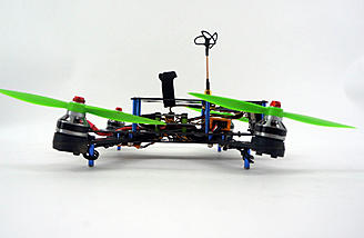

En essayant de me décider sur quel support caméra fpv prendre pour remplacer celui d'origine sur mon ZMR (surtout sur l'angle à donner, en fait), je suis tombé là dessus :
http://blog.oscarliang.net/tilted-angle ... uadcopter/
Je croyais que ces supports de moteurs servaient pour pencher les moteurs vers l'intérieur du chassis (plus de stabilité...?), mais apparement on peut aussi les utiliser pour donner un peu de poussée vers l'avant, alors que le multi est à plat.
Quelqu'un a déja essayé ? Est-ce que ça apporte vraiment quelque chose ?
Ca pourrait compenser une partie de l'angle à donner à la caméra FPV...

Oui, avantages :
> une meilleure attaque au décollage
> un vol moins vertical = moins de frein au vent
> moins d'angle sur la caméra
> je pense que, mais à confirmer ... meilleur comportement en virage !?
Inconvénients
> moins bon positionnement en stationnaire ... mais qui fait du stationnaire avec un Racer ? :lol:
> un poil plus difficile d'atterrir où on veut du fait que la caméra mate les nuages :D

Salut j'ai une question à ce sujet: est-ce qu'il faut faire un réglage spécial pour voler avec ces "cales"
Envoyé de mon iPad en utilisant Tapatalk
Re: Tilt des moteurs
Pas de réglage a faire pour tilter les moteurs. En effet cela évite d'ajouter de l angle a la caméra mais je pense qu'il faut se limiter a prendre des cales de 10º max. Car moi j'avais installé des 15. Côté pratique les helice 6" sur le zmr ne sont plus a moins d'1mm d ecart.
Par contre moi j'avais perdu pas mal de maitrise sur le yaw et ca desiquilibrai la machine sur les vitesses importantes. Moi perso je les ai enlevé rapidement et remis un angle important a la cam. Par contre il existe des piootes expérimenté qui aiment les utiliser. Je pense qu il faut tester et se faire son propre avis.

Ah oui en effet en yaw y'a moyen de bien déséquilibrer le quad lors des virages un peu brusques, j'imagine.
A l'occas', si au détour d'une commande je le vois dans un shop... pourquoi pas
