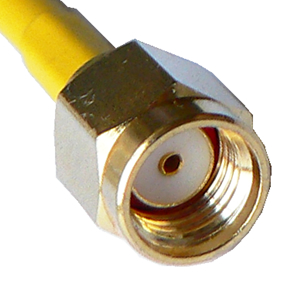

Je comprends pas trop non plusborn22000 a écrit :Pour en revenir à mes essais , je viens de me rendre compte que je me suis planté et que le test est complètement erroné.
En effet , j' ai fait mes antenne en prise Rp-Sma or mon recepteur est en SMA .
De fait la connexion entre antenne et récepteur n’était pas correcte (femelle-femelle) , Pas moyen de re-tester car je n' ai pas de SMA en rabe mais je pense qu'avec le bon connecteur , la portée devrait être meilleure encore.

Comme je le disais plus haut , j' ai fait 2 pentalobes avec prise RP- SMA.
Pour les tests , j' en ai monté une sur le racer et une sur le VRX .
Or, mon Vrx est en montage SMA .
Cela revient a monter ça
sur ça
Donc contact très partiel au niveau de l'âme du coaxial= performance très réduite de la réception....
sur ça

Ah Okayyyyy
Et ça marchait (bien) quand même !!! ... Ben ça promet d'être top avec des connecteurs adaptés

Re: Pentalobe Maison
les prise étant très proche a ses fréquences la ça passe sans problème , certes il y a une petite perte d’insertion mais c'est négligeable
