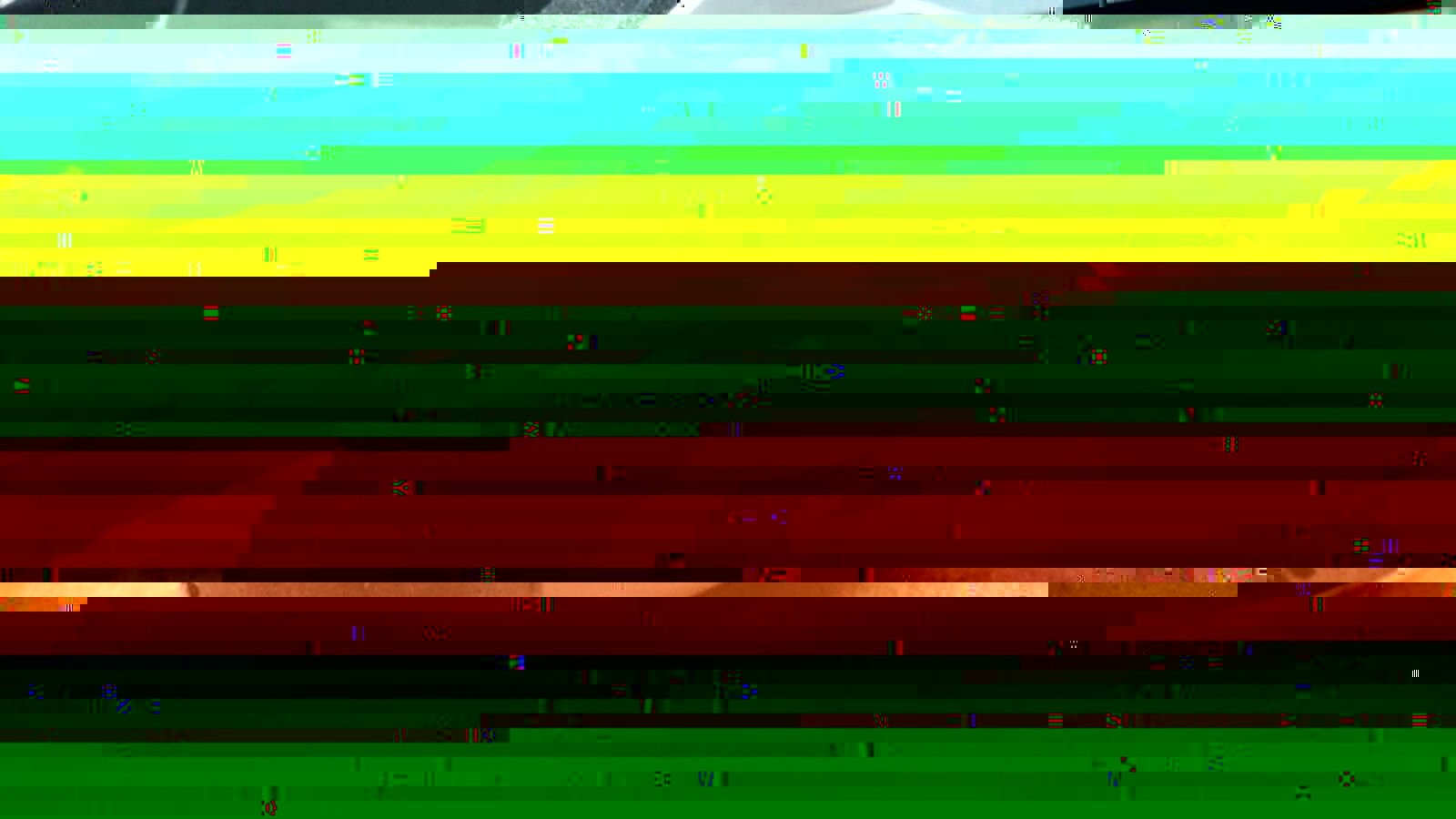

C'est le NexWave FSV2442 5.8Ghz (blanc) fournis avec les SE.
Une des antennes a vu son cache sauter lors d'un crash mais... justement ce crash est dû à une mauvaise réception vidéo (entre autre). Écran devenu neigeux puis complétement noir dans les lunettes. Et comme cela le fait autant sur le Tiny que sur le Qav-X j'en conclue qu'il s'agit vraissemblablement du VRX ?

Il faut que tu puisses faire des essais pour identifier la source du problème : cam, émission ou réception.

Petit retour, il s'agissait de l'antenne du VTX du Tiny qui n'était pas bien soudée (remplacée depuis par une antenne filaire moins propice à la casse en cas de choc et avec une réceptiont aussi bonne qu'avant) et de mon VTX du Qav210 défaillant. RAS du coté des Dominator SE et du NexWave donc.Nid_de_coucou a écrit :C'est le NexWave FSV2442 5.8Ghz (blanc) fournis avec les SE.
