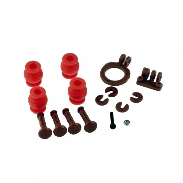

Les supports rouges ne sont pas obligatoires mais ils protègent un peu les bras,ils augmentent aussi l' inclinaison moteur et permettent d'avoir un drone volant plus horizontalement lors des prises de vitesse.
Sinon la camera est fixée sur le dessous de support amorti pour gopro ou autre (montage type vortex)
Par contre, il manque des pins de verrouillage pour sécuriser l'ensemble
Ca se trouve ou s'imprime facilement et peut même être remplacé par des vis -ecrous-rondelles!
Je parle de ça!(les axes et circlips)
http://www.studiosport.fr/fixation-came ... a9957.html
http://www.hobbyking.com/hobbyking/stor ... Mount.html
