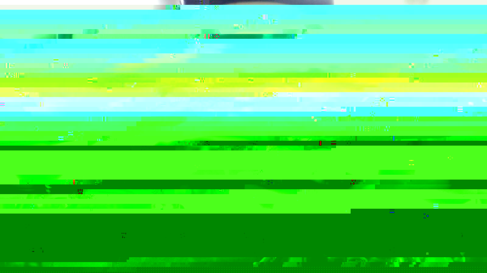

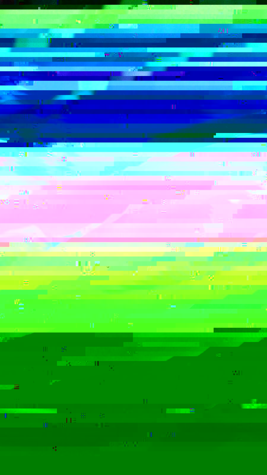

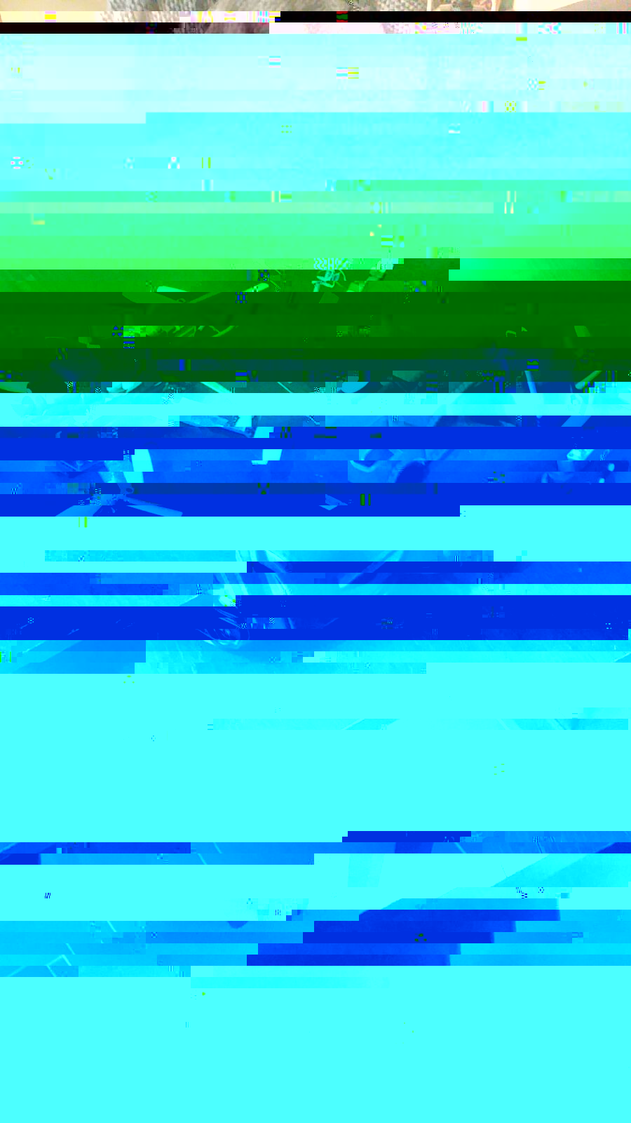

Bonjour à tous,
Après moultes péripéties, démontages, remontages, et prises de tête... Un grand merci à mon frère d'hélice Beach, qui s'est fait deux aller-retour à la maison, et surtout qui a trouver la solution à mon problème...
Pour faire simple, je reçoit mon VTX + cam + antenne, je branche le tout comme il faut, et là pas un pet de vidéo dans les quanum... Le soucis venait que j'alimenter tout en 5V via ma Naze... Du coup pas assez de jus et donc pas de vidéo.
J'ai donc passé le VTX + cam sur le BEC 12V de la Diatone et là... la magie opère !
La bonne nouvelle est que je vais pouvoir partir demain en afrique tranquille avec un ZMR qui fonctionne (vol à l'issue de ce post), et surtout avec une cam de rechange et une 3ième qui arrive bientôt mais je serais déjà parti !
Quelques images du bricolage :
Comprendre qu'il va falloir vous entrainer car en mai je vais revenir chaud comme un avion !
Encore merci Beach,
Nico
(Ce soir les vidéos en ligne^^)
Encore merci Beach,
Nico
